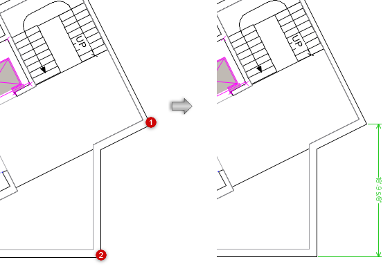

Restringe la distancia vertical de un borde de un objeto, un segmento de línea o entre dos puntos. Si se intenta cambiar el tamaño de un objeto, la restricción impide la operación y preserva la distancia vertical original. Cuando la restricción se encuentra sobre dos objetos diferentes, si se modifica uno de ellos el objeto al que está restringido se desplaza para permanecer a la misma distancia vertical.
Para restringir la distancia vertical de un borde de un objeto o un segmento de línea:
Pulse la herramienta correspondiente.
Pulse el objeto que va a restringir.
A continuación aparece la restricción verde de distancia vertical en el objeto.
Para restringir la distancia vertical entre dos puntos:
Pulse el primer punto que va a restringir.
Pulse el segundo punto que va a restringir.
A continuación aparece la restricción verde de distancia vertical entre ambos puntos.
