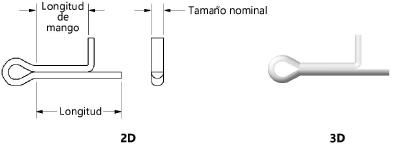

Para insertar un pasador de aletas:
Pulse un lugar en el dibujo para colocar el objeto y pulse otra vez para definir su rotación. Se abre un cuadro de diálogo de propiedades la primera vez que use la herramienta en un archivo. Defina los parámetros predeterminados. Luego puede editar estos parámetros en la paleta Información del objeto.
Parámetro |
Descripción |
Tipo de pasador de aletas |
Seleccionar corte cuadrado o seguro de martillo.
Tamaño nominal |
Seleccionar el tamaño nominal en pulgadas. |
Longitud de mango |
Introducir la longitud del mango. |
Longitud |
Introducir la longitud del pasador. |
Ángulo de flexión (superior)/(inferior) |
Introducir un ángulo de flexión en grados para la sección superior o inferior del pasador de aletas. |
Vista (solo en vista 2D) |
Escoja la vista bidimensional.
