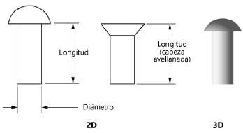

Diámetro
Seleccionar un diámetro en milímetros.
Longitud
Indique la longitud debajo de la cabeza del remache o la longitud total en el caso del remache avellanado.

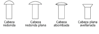

Remaches grandes
Remaches pequeños
Remaches tubulares
