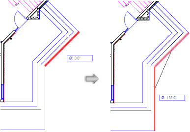

Para medir los ángulos entre objetos o lados de objeto:
Desplace la flecha de selección sobre el primer lado del ángulo a medir.
Haga clic para seleccionar el lado, y luego desplace el cursor hacia el otro lado del ángulo.
El ángulo se mostrará en la barra de Datos.
Anote el ángulo, y luego haga clic hasta el final de la medición.
