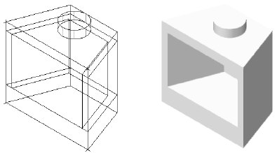

La herramienta Chimenea proporciona acceso a una variedad de configuraciones de chimeneas estándares disponibles En el Administrador de recursos, además de objetos individuales creados usando la herramienta. La herramienta puede ser usada para crear sus propios estilos de chimeneas (ver Concepto: Estilos de objeto de complemento).
