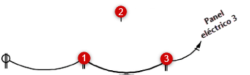

Para agregar un elemento a un circuito existente:
Pulse la herramienta correspondiente.
Pulse el artefacto eléctrico o de comunicación desde el cual quiere comenzar una nueva conexión de circuito.
Aparece una notificación, preguntando si se agregarán elementos adicionales a este circuito. Pulse .
Pulse el elemento para agregar al circuito y luego seleccione el siguiente elemento en el circuito.
Para completar el circuito, haga clic fuera de los objetos que se pueden seleccionar. Aparece una notificación donde se le pregunta si desea continuar. Pulse No para finalizar este procedimiento.
Si agrega un elemento al final de un circuito, coloque el tercer clic en cualquier lugar del dibujo. El elemento se encadena al elemento previamente adjuntado al indicador de circuito eléctrico. Aparece una notificación para que confirme dónde desea colocar el indicador de circuito eléctrico. Pulse . La herramienta Circuitos genera un indicador de circuito eléctrico y se señalan las fases.
