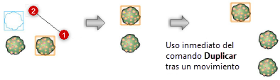

Para mover los objetos seleccionados sin duplicarlos:
Seleccione los objetos que desea mover.
Pulse una vez en cualquier parte del dibujo para indicar el punto inicial del vector; previsualizará la ubicación nueva del objeto a medida que mueva el cursor. Pulse otra vez para indicar el punto final del vector. El objeto queda colocado en la dirección del vector, a la distancia indicada por los puntos pulsados y en la línea definida por los puntos pulsados.
Inmediatamente después de la operación con el modo Mover, puede usar el comando Duplicar para copiar el objeto con el mismo vector de dirección y distancia, pero en relación con la ubicación nueva del objeto trasladado.

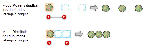

Pasos para mover y duplicar o distribuir objetos:
Escoja los objetos que va a duplicar y mover, o que va a distribuir.
Pulse el modo Retención de objetos para activar o desactivar la retención de los objetos originales. Si tiene activado el modo Retención de objetos, pulse el modo Retención de la selección para activar o desactivar la conservación de los objetos originales que seleccionó para manipularlos después.
Indique el número de copias que va a crear de los objetos originales.
Para activar el parámetro Número de duplicados en la barra de herramienta, pulse la herramienta dos veces. Si tiene activo un modo que no añade duplicados, pulse la herramienta dos veces para activar el modo Mover y duplicar.
Objeto original retenido
Resultado
Mover y duplicar o distribuir
1
El modo duplica los objetos originales y los pone en el lugar indicado con un clic del ratón.
Mover y duplicar
> 1
No
Mueve los objetos originales, fija el original en la ubicación especificada mediante el primer clic, y ubicando duplicados adicionales con la misma distancia entre sí sobre el vector creado por los dos puntos donde se hace el clic.
Mover y duplicar
> 1
Crea duplicados de los objetos originales, fija el primer duplicado en la ubicación especificada mediante el segundo clic, y ubica duplicados adicionales con la misma distancia entre sí sobre el vector creado por los dos puntos donde se hace el clic.
Distribuir
> 1
No
Mueve los objetos originales, fija el original en la ubicación especificada mediante el primer clic, y distribuye los duplicados entre los dos puntos donde se hace el clic, y sobre el vector creado por los dos puntos.
Distribuir
> 1
Crea duplicados de los objetos originales, distribuyen los duplicados entre los dos puntos donde se hace el clic, y sobre el vector creado por los dos puntos.
Pulse una vez en cualquier parte del dibujo para indicar el punto inicial del vector; previsualizará la ubicación nueva del duplicado a medida que mueva el cursor. Pulse otra vez para indicar el punto final del vector. El duplicado queda colocado en la dirección del vector, a la distancia indicada por los puntos pulsados y en la línea definida por los puntos pulsados.
