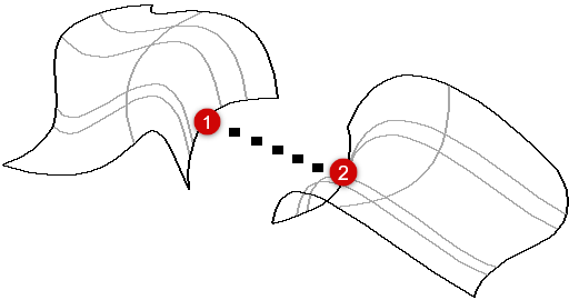

El modo Conectar dos objetos recorta o extiende dos objetos para conectarlos en sus puntos finales o intersecciones. Solo se pueden conectar objetos abiertos, como líneas y polilíneas. Los objetos cerrados, a excepción de las superficies NURBS, no se pueden conectar.
También puede usar este modo para conectar planos de cubierta. Siga las instrucciones del caso en el tema Cómo conectar planos de cubierta.
Para conectar dos objetos:
Pulse el primer objeto y luego el segundo que desee conectar.
Se abre el cuadro de diálogo Opciones de conectar/combinar. Seleccione un método para cambiar de tamaño y conectar los dos objetos.
Se cambia el tamaño a los dos objetos para conectarse uno con otro.
