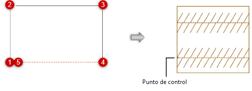

Para crear un área de estacionamiento:
Pulse la herramienta correspondiente.
Pulse para comenzar a trazar la polilínea del estacionamiento; pulse para definir cada vértice de la polilínea. Haga clic nuevamente en el punto inicial (o presione K) para completar una polilínea cerrada, o haga doble clic para crear una polilínea abierta. Consulte los detalles sobre polilíneas en el tema Polyline tool.
Se abre un cuadro de diálogo de propiedades la primera vez que use la herramienta en un archivo. Defina los parámetros predeterminados. Los parámetros pueden ser editados en la paleta Información del objeto.
Los espacios de estacionamiento se crean automáticamente dentro del área definida por la polilínea.
Una vez creada, el área de estacionamiento se puede editar mediante diversos métodos.
Ajuste el origen del espacio de estacionamiento al trazar el punto de control del área de estacionamiento.
