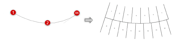

Para crear estacionamiento sobre línea:
Pulse la herramienta correspondiente.
Haga clic para comenzar a dibujar el trazado de polilínea del estacionamiento; haga clic para ajustar cada vértice de la polilínea. Haga clic nuevamente en el punto inicial (o presione K) para completar una polilínea cerrada, o haga doble clic para crear una polilínea abierta. Consulte los detalles sobre polilíneas en el tema Herramienta Polilínea.
Se abre un cuadro de diálogo de propiedades la primera vez que use la herramienta en un archivo. Defina los parámetros predeterminados, que podrá editar luego en la paleta Información de Objeto.
Los espacios de estacionamiento se crean automáticamente sobre el trazado de línea de la polilínea.
