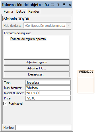

El objeto texto es agregado a la definición del símbolo como también a todos las instancias en el dibujo. El valor predeterminado del campo seleccionado reemplaza al texto provisional.
Haga clic en Salir de símbolo en la parte superior derecha de la ventana de dibujo para volver al dibujo.
Al colocar el símbolo en el dibujo, la información de campo para esta instancia de símbolo es mostrada. Para actualizarla, seleccione el símbolo y luego edite el campo desde la pestaña Datos de la paleta Información de objeto.
