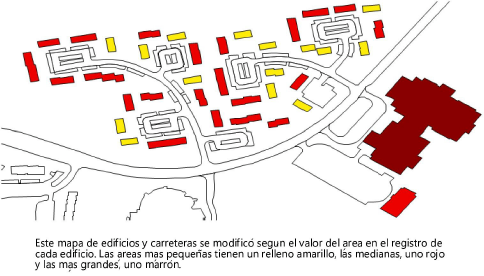

Este comando modifica el color, el tamaño o la altura de los objetos de un dibujo en función del valor numérico de un campo de registro en particular adjunto a los elementos seleccionados. Puede resultar útil para analizar y comparar objetos de un dibujo.

Gama de color |
Aplica colores a los objetos seleccionados según el valor numérico del Campo de registro. Use los campos en el cuadro Opciones para definir cada rango numérico y el color que se usarán. |
Opciones de gama de colores |
Aplicar a |
Seleccionar los atributos del objeto al que se aplicarán los colores especificados: fondo o primer plano del relleno, o fondo o primer plano de la pluma. |
Lista de rangos |
Enumera los rangos numéricos y los colores relacionados que se usarán para modificar objetos. |
Pulse Agregar para añadir un intervalo numérico. Para editar un intervalo numérico, escójalo en la lista y pulse Editar, o bien pulse un valor dos veces. Se abre el cuadro de diálogo Editar gama de colores. Seleccione un color y luego, especifique el Límite inferior y el Límite superior de los valores de campo a los que se aplicará el color. El rango se muestra en la Lista de rangos. |
Eliminar |
Seleccione un rango de la lista y haga clic en Eliminar para quitarlo de la lista. |
