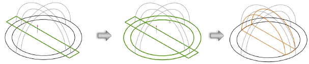

Es posible usar el modo Agregar de la herramienta Proyectar para crear nervaduras.
Para crear una nervadura:
En la vista deseada, dibuje un objeto 2D o una curva NURBS en la parte superior de un sólido.
El objeto 2D o la curva NURBS deben ser cerrados y planos.
Pulse el modo de dirección de proyección adecuado (Agregar hacia arriba, Agregar hacia abajo o Agregar ambas direcciones).
Pulse el objeto que desee agregar y luego en el sólido.
El perfil de la nervadura será proyectado hasta encontrar la otra superficie. El perfil se recorta en las extremidades automáticamente.
