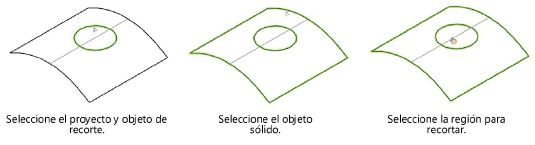

Para recortar un objeto sólido con una proyección:
En la vista deseada dibuje un objeto 2D o una curva NURBS sobre un objeto sólido.
Si el objeto que se va a proyectar es una curva NURBS abierta o un objeto 2D abierto, los dos puntos finales deben estar fuera del objeto sólido.
Haga clic en el objeto recortador y luego haga clic en el objeto sólido. El cursor cambiará a un cursor de mano apuntado. Pulse el lado de la intersección para que se recorte.
El objeto de recorte se proyecta en la superficie NURBS y la región seleccionada para recortarse se elimina de la superficie NURBS en el punto de intersección, lo que resulta en un grupo de superficies NURBS.
