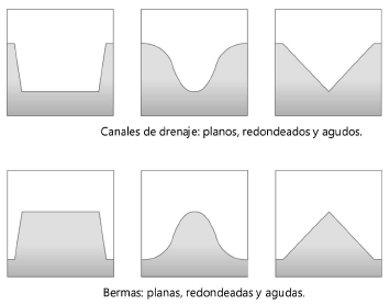

Perfil
Seleccione una forma general para la característica de terreno.

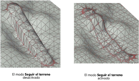

Seguir el terreno
Alterna la capacidad de la elevación en la parte superior de la característica de terreno de seguir la elevación del terreno donde es colocado, o simplemente darle una suave pendiente a la parte superior de la característica desde los puntos de inicio y de fin de la polilínea.

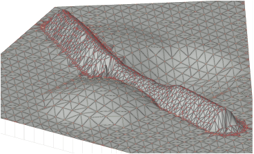

Para crear un canal de drenaje o una berma sobre la superficie del modelado de terreno:
En el modelado de terreno Modo escultura de superficie pulse la herramienta.
Especifique el tamaño de la característica y seleccione un modo polilínea. Seleccione una forma de Perfil para la característica de terreno, y alterne la activación o desactivación de Seguir el terreno.
Si no se guía por el terreno, podría terminar trazando un canal de drenaje que se eleva por encima del terreno adyacente en ciertas áreas o una berma que actúa como un canal de drenaje.
Trace la polilínea para representar el canal de drenaje o la berma.
Pulse el cursor dos veces para terminar de dibujar la característica.
