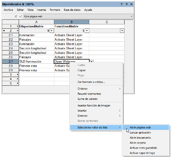

Recuerde que puede ser cansador editar múltiples hipervínculos en proyectos grandes. Para crear un informe editable de todos los objetos hipervínculo, seleccionar Herramientas > Informes> Crear informe. Siga las instrucciones del caso en el tema Confección de informes. En el cuadro de diálogo Crear informe enumere todos los objetos con un registro hipervínculo. Agregue uno o más elementos “Editables” desde las Columnas Posible a las Columnas Hoja de Trabajo y pulse Aceptar para crear la hoja de trabajo. Si edita un elemento de la hoja de trabajo, se autoactualiza el hipervínculo correspondiente.
