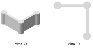

Las paredes y los pilares se pueden unir. Se puede conectar cualquier cantidad de paredes al pilar siempre y cuando haya espacio en el pilar.
El pilar necesita ser unido al final de una pared; no puede agregarse a una intersección de pared existente tal como la esquina de paredes unidas en L o unidas en T.
Para unir un pilar a una pared:
Pulse el pilar.
Dibuje las paredes.
Las paredes se conectan automáticamente al pilar si la característica unir automáticamente está habilitada.
Si la característica unir automáticamente está deshabilitada, pulse la herramienta Unión de pared del conjunto de herramientas Envoltura constructiva y una las paredes al pilar.
