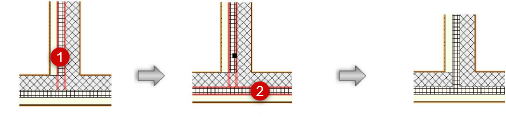

El modo Unión en T extiende o acorta un segmento de componente de pared hasta que interseca un segundo segmento. Como solo se extiende el primer componente, este modo no creará uniones de tipo esquina. Para esas uniones, use el modo Unión en L.
Para unir componentes de pared con el modo Unión en T:
Seleccione el componente dentro del segmento de pared que desea unir.
Seleccione el segundo segmento de pared para unir. El componente que se va a unir se resalta.
Repita los pasos 2 y 3 para cada componente dentro del segmento de pared que necesita ser unido.
