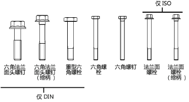

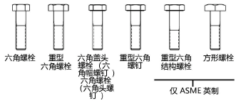

螺钉/螺栓类型
指定螺钉/螺栓类型
帽螺钉 ASME 英制和公制
螺钉 DIN 和 ISO
六角螺栓/螺钉 ASME 英制和公制
六角螺栓/螺钉 DIN 和 ISO
机器螺钉(ASME 英制)
机器螺钉(ASME 公制)
机器螺钉(DIN 和 ISO)
