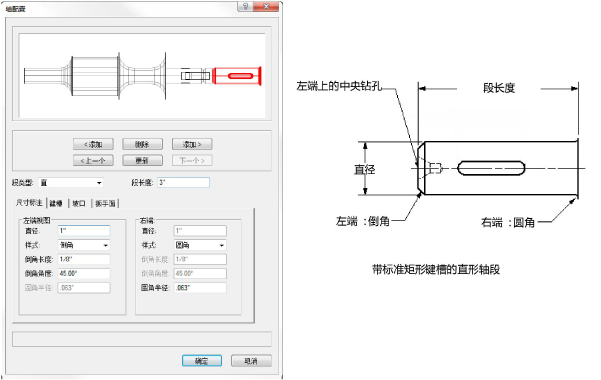

要添加、删除或修改组件段以构建所需的轴对象:
在绘图文件中选择轴,并在“对象信息”面板中单击配置按钮。
高亮显示当前选定段,然后在每个选项卡上指定轴段参数以便定义轴。单击更新按钮,以便在更改后动态更改预览。
单击“尺寸标注”选项卡,以便指定轴段的配置。
单击以显示/隐藏参数。单击以显示/隐藏参数。
参数
说明
<添加/添加>
单击< 添加以便在当前段的左侧添加一个轴段,或单击添加 >以便在当前段的右侧添加一个轴段
删除
删除当前轴段
<上一个/下一个>
单击上一个以便选择当前段左侧的轴段,或单击下一个以便选择当前段右侧的轴段
更新
更新当前段的预览图像

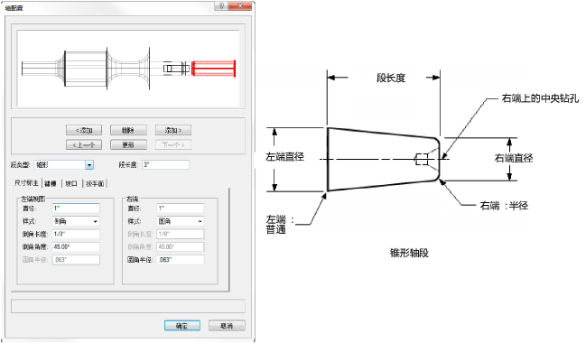

段类型
选择直形、锥形或螺纹轴段类型
段长度
指定轴段长度
直径
对于直形或锥形段,输入两端的直径
样式
对于直形或锥形段,选择端部样式
倒角长度
对于直形或锥形段,指定倒角/扩口端样式的长度
倒角角度
对于直形或锥形段,指定倒角/扩口端样式的角度值
圆角半径
对于直形或锥形段,指定圆角/半径端样式的半径值

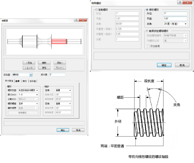

螺纹类型
对于螺纹段,选择标准英制或公制螺纹系列,或选择特殊螺纹以指定自定义、梯形或轴承锁紧螺母螺纹参数;该字段中的选项将会启用关联的螺纹大小参数或特殊螺纹按钮
英制大小
对于标准英制系列,选择螺纹大小和每英寸螺纹数
公制大小
对于标准公制系列,选择螺纹大小和节距
螺纹涡旋
对于螺纹段,选择是绘制左手螺纹或是右手螺纹
螺纹锥度
对于锥形管螺纹,选择锥角是指向左侧或是右侧
特殊螺纹
对于螺纹段,单击特殊螺纹以指定自定义、梯形或轴承锁紧螺母螺纹参数。
对于自定义螺纹,输入螺纹外径、螺距、螺纹夹角、螺纹顶部(外径处)与底部(根直径处)的平整度,以及头数。
对于梯形螺纹,输入螺纹外径、螺距,并选择螺纹夹角。
对于轴承锁定螺母螺纹,选择轴承锁定螺母编号、内螺纹让切位置(如有),并视需要添加键槽。
左端/右端
对于螺纹段,为左端和右端选择平面或倒角样式
倒角长度
对于螺纹段,指定倒角端样式的长度
倒角角度
对于螺纹段,指定倒角端样式的角度值

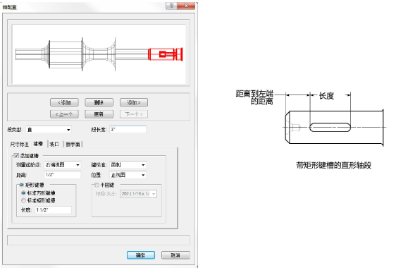

单击“键槽”选项卡,以便指定轴段键槽的配置(仅限于直形段类型)。
参数
说明
添加键槽
对于直形段,选择添加键槽以便将键槽添加至当前段
测量起始点
选择以便从左端或右端开始测量键槽的位置
距离
输入段端部到键槽之间的距离
键标准
选择以便插入英制或公制键槽
位置
选择以便将键槽置于段的前部、顶部、底部或后部
平行键槽/矩形键槽
选择以便添加矩形或平行键槽;指定使用标准方形键槽或是矩形键槽,并输入键槽长度
半圆键槽
添加半圆键槽,并选择标称大小

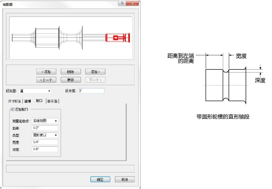

单击“坡口”选项卡,以便指定轴段坡口的配置(仅限于直形段类型)。
参数
说明
添加坡口
对于直形段,选择添加坡口以便将坡口添加至当前段
测量起始点
选择以便从左端或右端开始测量坡口的位置
距离
输入段端部到坡口之间的距离
类型
选择以添加圆形、矩形或 V 形坡口
宽度
输入坡口宽度
深度
输入坡口深度

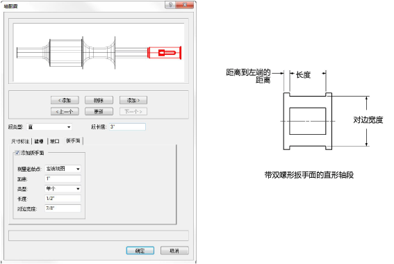

单击“扳手面”选项卡,以便指定轴段扳手面的配置(仅限于直形段类型)。
参数
说明
添加扳手面
对于直形段,选择添加扳手面以便将扳手面添加至当前段
测量起始点
选择以便从左端或右端开始测量扳手面的位置
距离
输入段端部到坡口之间的距离
类型
选择以便添加单或双扳手面
长度
输入扳手面长度
对边宽度
输入扳手面的对边宽度。
