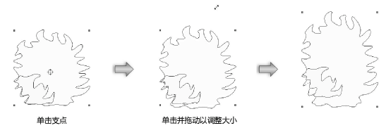

固定点调整大小工具可使用绘图上的固定点作为参照点调整矩形、圆角矩形、多边形、圆和椭圆的大小。非常适用于相对于绘图中的特定位置缩放对象。
要调整对象的大小:
选择要更改的一个或多个对象。
单击该工具。
单击绘图中要作为支点的点。
要对称地缩放已调整大小的对象,选择该对象正中心的支点。
如果固定点不在该对象的中心,已调整大小的对象将更改比例。
单击对象边,将其拖至其新大小、形状和/或位置。
如果移动拖动点,使其经过选定的支点,对象将会反转。
拖动的起点不能与支点相同,也不能正好与其在同一水平面上或垂直。
