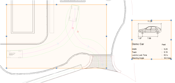

一旦扫掠路径分析完成,颜色编码的分析围护、路径多段线和数据就可以插回到 Vectorworks 绘图中。

车辆扫掠路径作为多段线
下载扫掠路径分析;在 Vectorworks 中,这些是分组的多段线对象

车辆轮廓和尺寸标注细节
下载带有车辆轮廓及资料描述的标签(必须通过单击在绘图中放置车辆轮廓,先在 AutoTURN Online 中添加)
