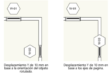

Basar desplazamiento en |
Úselo para especificar si desplaza la etiqueta respecto al sistema de coordenadas del objeto etiquetado o con relación a los ejes de página. La opción Orientación del objeto rotulado requiere vista superior/plano.
Desplazamiento X/Y |
Indique los desplazamientos en x, y desde el centro de la caja acotante del objeto asociado, según lo proyectado en el plano de notas. Una entrada de campo verde indica que las unidades de etiqueta se basan en la página, en tanto que una negra indica unidades reales. |
