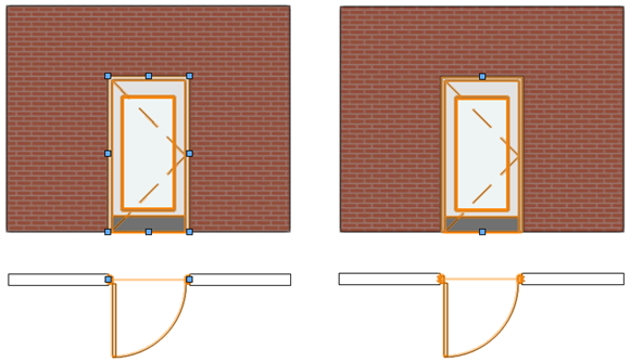

Para escoger la puerta con la herramienta Selección, active el modo de redimensionamiento interactivo.
Aparecen puntos de control en la puerta para indicar las medidas definidas según instancia, las que puede modificar. Solo podrá cambiar el ancho en la vista superior/plano.
Los puntos de control indican las medidas definidas según instancia, las que puede remodelar. Todas las medidas son según instancia del lado izquierdo. A la derecha, como el parámetro Ancho queda definido según el estilo, solo puede usar puntos de control que no afecten el ancho. Puesto que solo puede cambiar el ancho en la vista Superior/plano, no verá puntos de control en dicha vista.

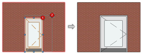

Ponga el cursor sobre el punto de control que desee desplazar y púlselo cuando aparezca el cursor de remodelar. Use las siguientes teclas modificadoras según sea necesario:
Para remodelar de esquina a esquina, pulse y sostenga Ctrl (en Windows) o Cmd (en Mac) durante la operación.
Pulse la tecla Mayús (Shift) y sosténgala mientras remodela para restringir la puerta a sus proporciones actuales.
Mientras termina el remodelado que va a afectar las partes superior o inferior de la puerta, para limitar el pie de la puerta a la ubicación 0 en el eje Z, pulse la tecla Alt (en Windows) o la tecla Option (en Mac) antes de pulsar el cursor para poner el pie de la puerta.
Mueva el cursor y podrá previsualizar la nueva ubicación. Vuelva a pulsar el cursor para terminar el remodelado.
