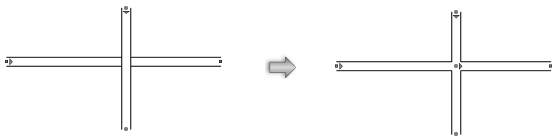

Para unir muros, líneas simples o líneas dobles:
Seleccione las dos paredes, líneas o líneas dobles no paralelas que desea unir.
Seleccione el comando.
Las paredes/líneas seleccionadas se unen y se recorta el sobrante.

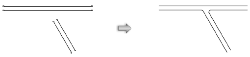

Unir y redondear líneas dobles:
Seleccione los dos conjuntos de líneas dobles no paralelas que desea unir.
Si ya se ha especificado una medida de redondeo para este dibujo, las dos líneas dobles se unen y redondean utilizando el valor predeterminado.
Si aún no se ha especificado una medida de redondeo para este Dibujo, se abre el cuadro de diálogo Configuración de redondeo.
Introducir el radio de canto redondeado deseado.

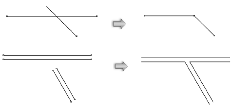

Unir dos muros o líneas individuales superpuestos, sin recortar el sobrante:
Seleccione las dos paredes o líneas no paralelas que desea unir.
Selecciónelo.
Las paredes/líneas seleccionadas se unen sin recortar el sobrante.
