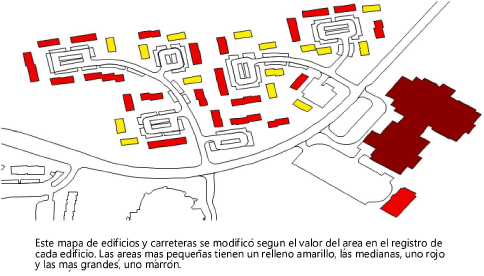

Este comando modifica el color, el tamaño o la altura de los objetos de un dibujo basándose en el valor numérico de un determinado parámetro de color en registro adjunto a las opciones seleccionadas. Esto puede ser útil para analizar y comparar objetos en un dibujo.

Aplica colores a los objetos seleccionados según el valor numérico del Campo de registro. Usar los campos del cuadro de selección para seleccionar un degradado e introducir una gama numérica. Los colores se dibujan automáticamente a partir del degradado y se asignan a intervalos iguales en la gama dada. |

Aplica colores a los objetos seleccionados según el valor numérico del Campo de registro. Usar los campos del cuadro Opciones para definir cada gama numérica y el color a utilizar. |
