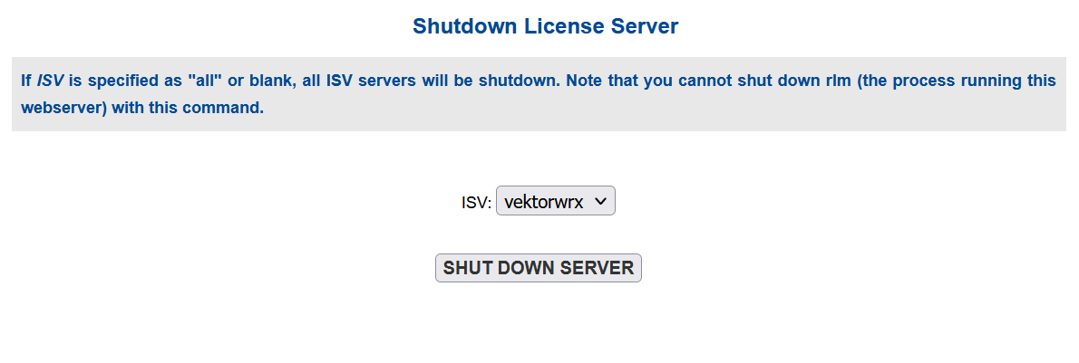

Apagar el servidor ISV
Para apagar el servidor ISV
Seleccione Control > Parar en el Menú del Sistema de protección del sitio.
Alternativamente, haga clic en Apagar desde la pantalla principal de Administración del Servidor.
Se abrirá la pantalla Apagar servidor de licencias.
Haga clic en CERRAR SERVIDOR. El servidor ISV se apaga.
Todavía puede realizar otras tareas desde la pantalla de Administración.

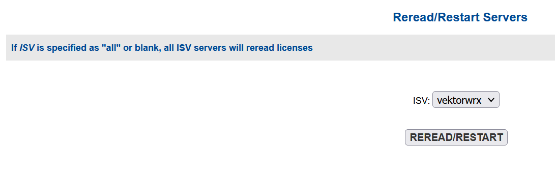

Reiniciar el servidor ISV
Si el archivo de licencia ha cambiado o se han añadido o quitado opciones, puede volver a cargar el archivo de licencia y actualizar las opciones. Si el servidor ISV estaba apagado, puede reiniciarlo.
El servidor ISV recarga automáticamente todos los archivos de licencia diariamente a medianoche.
Para recargar la información de licencia actual o reiniciar el servidor ISV:
Seleccione Control > Reiniciar en el Menú Sistema de protección del sitio.
Alternativamente, haga clic en Releer/Reiniciar Servidores desde la pantalla principal de Administración de Servidores.
Se abrirá la pantalla Releer/Reiniciar Servidores.
Seleccione vektorwrx en la lista desplegable ISV, y haga clic en RELECTURA/REINICIO.
Si el servidor ISV está en funcionamiento, se vuelve a cargar la información de licencia. Si el servidor ISV estaba apagado, se reinicia (el archivo de licencia se recarga en ese momento).
Seleccionando "-all" de la lista desplegable ISV reinicia todo el software gestionado por Reprise License Manager, no sólo el software del servidor de Vectorworks.
