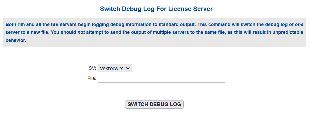

Haga clic en Interruptor Debuglog en la pantalla principal de administración del servidor.
Se abre la pantalla Interruptor del registro de depuración para el servidor de licencias.
Seleccione vektorwrx de la lista de ISV.
En Archivo, Introducir la ruta del archivo donde se localiza el registro, incluyendo el nombre del archivo.
Haga clic en INTERRUMPIR REGISTRO DE DEPURACIÓN.
El registro de depuración cambia al otro archivo.
