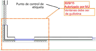

El objeto de nota de revisión indica la fecha actual y la condición del dibujo a corregir. Coloque el texto de nota de revisión haciendo clic en el punto de control de etiqueta y arrastre la etiqueta a la ubicación deseada. Si hay varios objetos de nota de revisión, use el comando Alinear/Distribuir líneas de referencia para mejorar la legibilidad (consulte Alinear y distribuir líneas de referencia).

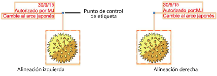

Alineación de etiqueta |
Especifica la alineación de la etiqueta de nota de revisión: Auto: Justifica el texto alejado del centro del objeto de nota de revisión. Izquierda: Coloca el texto a la izquierda del punto de control de etiqueta y justifica el texto a la derecha. Derecha: Coloca el texto a la derecha del punto de control de etiqueta y justifica el texto a la izquierda.
