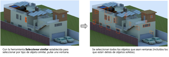

Use la herramienta Seleccionar similar para escoger objetos que compartan las mismas características con un objeto en particular. Esto puede ser útil si necesita mover o modificar un gran número de objetos semejantes, como ventanas. También puede facilitarle localizar objetos similares en un dibujo muy repleto.

Haga clic en el objeto que se asemeje a los objetos que quiere encontrar.
Verá una alerta si el objeto elegido no es el adecuado para los atributos seleccionados. Por ejemplo, si escoge el atributo Fuente pero había seleccionado una planta.
Los objetos parecidos quedan seleccionados.
