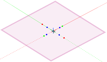

Cada eje tiene dos pinzas para rotarlo alrededor de los otros dos ejes. Las pinzas rojas rotan alrededor del eje x’, las verdes rotan alrededor del eje y’ y las azules rotan alrededor del eje z’. La previsualización del sentido de la rotación si pone el cursor sobre una pinza. Use la pinza azul en forma de rombo en el origen del plano de trabajo para mover el origen del plano de trabajo.

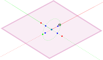

Haga clic en una de las pinzas del eje. Aparece el cursor de rotación. Mueva el cursor para rotar el plano alrededor del eje elegido y púlselo para definirlo.

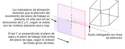

Use las pinzas con las indicaciones del cursor SmartCursor para lograr una manipulación precisa respecto a otros objetos.
