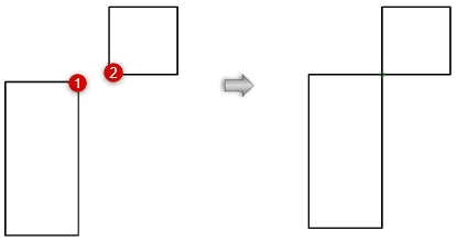

Restrinja dos puntos seleccionados para que permanezcan adjuntos. Si un objeto es movido, el otro objeto restringido se mueve para mantener la conexión. Si los puntos no están conectados al colocar la restricción, el primer objeto se mueve para conectar con el segundo objeto.
Para restringir la conexión entre dos puntos:
Haga clic en la herramienta.
Haga clic en un punto a restringir.
Haga clic en un segundo punto para crear la restricción.
Una restricción coincidente verde es dibujada donde los dos puntos se tocan.
