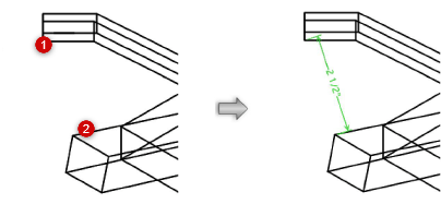

Para restringir la distancia entre puntos de fin en objetos separados:
Haga clic en la herramienta.
Haga clic en el punto de fin a restringir.
Haga clic en un segundo punto de fin para crear la restricción.
Una restricción de distancia verde es dibujada entre los dos puntos.
