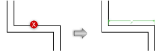

Para restringir la distancia horizontal entre puntos de fin en un objeto único:
Haga clic en la herramienta.
Haga clic en el objeto a restringir.
Una restricción de distancia horizontal verde es dibujada en el objeto.

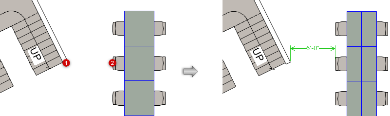

Para restringir la distancia horizontal entre puntos de fin en objetos separados:
Haga clic en el punto de fin a restringir.
Haga clic en un segundo punto de fin para crear la restricción.
Una restricción de distancia horizontal verde es dibujada entre los dos puntos.
