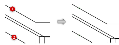

Restrinja objetos lineales para que estén paralelos entre ellos. Si un objeto es movido, el otro objeto restringido se mueve para permanecer paralelo al primer objeto. Si las líneas no son paralelas al colocar la restricción, la primera línea se mueve hasta ser paralela con la segunda línea.
Para restringir objetos lineales para ser paralelos:
Haga clic en la herramienta.
Haga clic en una línea o segmento de línea a restringir.
Haga clic en una segunda línea o segmento de línea para crear la restricción.
Indicadores de restricción paralela verdes son dibujados alrededor de las dos líneas.
