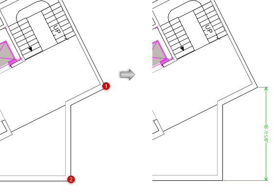

Restrinja la distancia vertical entre dos puntos—los puntos de fin de un segmento de línea única o borde de objeto, o puntos en dos objetos separados. Si se intenta cambiar el tamaño de un objeto, la restricción impide la operación y conserva la distancia vertical original. Cuando la restricción es en dos objetos diferentes, si un objeto es movido el otro objeto restringido se mueve para permanecer a la misma distancia vertical restringida.
Para restringir la distancia vertical entre puntos de fin en un objeto único:
Haga clic en la herramienta.
Haga clic en el objeto a restringir.
Una restricción de distancia vertical verde es dibujada en el objeto.
Para restringir la distancia vertical entre puntos en objetos separados:
Haga clic en un punto a restringir.
Haga clic en un segundo punto para crear la restricción.
Una restricción de distancia vertical verde es dibujada entre los dos puntos.
