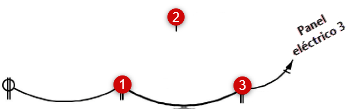

Para agregar un elemento a un circuito existente:
Haga clic en la herramienta.
Haga clic en el dispositivo de comunicación o eléctrico desde donde comenzar la nueva conexión de circuito.
Se presenta una notificación consultando si elementos adicionales serán agregados a este circuito. Haga clic en .
Haga clic en el elemento a agregar al circuito, y luego seleccione el siguiente elemento en el circuito.
Para completar el circuito, haga clic fuera de los objetos que pueden ser seleccionados. Se presenta una notificación consultando si se desea continuar. Haga clic en No para terminar este procedimiento.
Si se agrega un elemento al final de un circuito, coloque el tercer clic en cualquier lugar del dibujo. El elemento es encadenado al elemento que previamente tenía el marcador Circuito con interruptor adjuntado. Se presenta una notificación confirmando si colocar el Circuito con interruptor. Haga clic en . La herramienta Circuitos genera un marcador de Circuito con interruptor y fases son denotadas.
