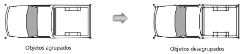

Use el comando Desagrupar para separar objetos o descomponer grupos que haya combinado con el comando Agrupar. Será necesario desagrupar uno a uno los grupos anidados.
Pasos para desagrupar un grupo de objetos:
Escoja el grupo que desee desagrupar.
Seleccione el comando.
Si desagrupa un objeto de complemento, este perderá su funcionalidad de complemento. Confirme que se deberían desagrupar los objetos de nivel superior.
Si el grupo tiene registros adjuntos, la aplicación le pedirá que adjunte los registros a los objetos desagrupados. Haga clic en para transferir los registros a cada elemento desagrupado; haga clic en No para descartar la información del registro.
Si transfiere registros a múltiples objetos desagrupados, tendrá duplicados. Esto puede ser un problema si el objeto agrupado original se registró en una hoja de cálculo, por ejemplo.
