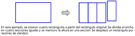

Número de divisiones para rectángulo |
Número de divisiones en ancho |
Úselo para indicar el número de subdivisiones equitativas que va a generar en el ancho de cada rectángulo elegido; indique 1 para delinear rectángulos de igual anchura a la del rectángulo original. |
Número de divisiones en alto |
Úselo para indicar el número de subdivisiones equitativas que va a generar en la altura de cada rectángulo elegido; indique 1 para delinear rectángulos de igual altura a la del rectángulo original. |
