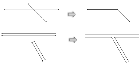

El comando Unir permite unir dos líneas simples, dos líneas dobles o dos paredes. Las líneas unidas se intersecan, pero permanecen como objetos individuales.
Objeto
Comando
Especificaciones
Líneas simples
Unir
Unir (sin acortar)
Puede unir una línea individual a otra línea individual.

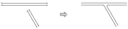

Líneas dobles
Unir
Unir y redondear cantos
Puede unir líneas dobles a otro conjunto de líneas dobles o a una pared. No podrá unir las líneas dobles que trace con la opción Crear polígonos, definida en las preferencias de Línea doble. Sólo los elementos de línea de líneas dobles dibujadas con la opción Crear líneas y polígonos pueden ser unidos.

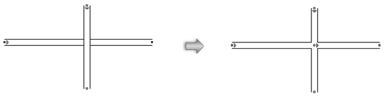

Paredes
Unir
Unir (sin acortar)
Puede unir una pared a otra o a líneas dobles que haya trazado con la opción Crear líneas, definida en las preferencias de Línea doble. Las paredes se unirán a las líneas dobles delineadas con la opción Crear líneas y polígonos.
Unir
Comando
Ruta
Acceso directo
Unir
Modificar > Unir
Ctrl+J (Windows)
Cmd+J (Mac)
Pasos para unir paredes, líneas simples o líneas dobles:
Escoja las dos paredes, líneas o líneas dobles no paralelas que desee unir.
Seleccione el comando.
Las paredes o líneas seleccionadas quedan unidas tras haberse acortado los excedentes.
Comando
Ruta
Acceso directo
Modificar > Unir
Ctrl+J (Windows)
Cmd+J (Mac)
Pasos para unir y redondear los cantos de líneas dobles:
Escoja los dos conjuntos de líneas dobles no paralelas que desee unir.
Si ya indicó una medida de canto redondeado para este dibujo, se conectarán y redondearán los cantos de las dos líneas dobles con el valor predeterminado.
Se abre el cuadro de diálogo Configuración de canto redondeado si aún no indicó una medida de canto redondeado para este dibujo.
Escriba el radio de canto redondeado deseado.
Puede abrir el cuadro de diálogo Configuración del canto redondeado desde módulos varios del programa Vectorworks, donde podrá definir la medida del radio de canto redondeado. Si cambia el valor del radio en un lugar, cambiará el valor predeterminado en todos los lugares.
Unir (sin acortar)
Comando
Ruta
Acceso directo
Unir (sin acortar)
Modificar > Unir
Ctrl+J (Windows)
Cmd+J (Mac)
Pasos para unir dos paredes o líneas individuales superpuestas sin acortar las partes excedentes:
Escoja las dos paredes o líneas no paralelas que desee unir.
Las paredes o líneas seleccionadas quedan unidas sin haberse acortado los excedentes.
