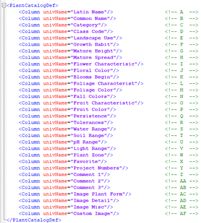

Abra el _CatalogFileConfig.xml en Notepad u otro programa de edición de texto que funciona con elementos .xml. (Microsoft Word no abre este archivo correctamente.)
La lista PlantCatalogDef presenta el orden de columna requerido para los datos de hoja de cálculo. Una hoja de cálculo de datos de planta personalizada debe ser configurada y debe seguir el mismo orden de columna.
En un programa de hojas de cálculo, configure las columnas requeridas e ingrese los datos de planta. Cada columna debe estar presente en la hoja de cálculo, pero celdas individuales pueden ser dejadas vacías para plantas que no tienen datos para cada columna.
