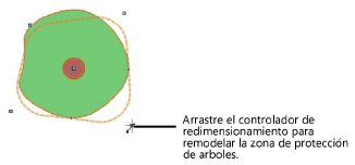

Una zona de protección de árbol irregular puede tener que ser extendida más allá de la forma de límite inicial. Para transformar la zona de protección de árbol:
Seleccione Editar zona irregular desde el parámetro Protección de árbol.
La zona de protección de árbol se presenta con controladores de edición.
Arrastre los controladores para transformar la zona. Ajuste el radio en las esquinas de la zona con el valor Radio de centro ZPA, que solo se presenta durante edición de zona.
Cuando la transformación está completa, seleccione Presentar zona Irregular desde el parámetro Protección de árbol.
