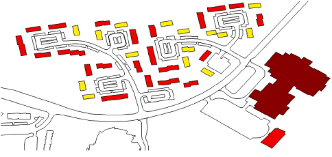

Este mapa de edificios y calles fue modificado según el valor de superficie en el registro de cada edificio. Las áreas más pequeñas tienen un relleno amarillo, las medianas, uno rojo y las más grandes, uno marrón.
