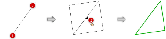

Para crear un triángulo:
Haga clic para configurar el primer y segundo punto del primer lado.
Se abre el cuadro de diálogo Configuraciones de triángulo; los campos disponibles dependen del modo que es seleccionado.
La longitud del primer lado del triángulo se presenta. Ingrese los campos restantes según lo requerido para el modo seleccionado.
Dos posibles triángulos se presentan; haga clic en el triángulo a conservar.
Los dos primeros clics definen un lado del triángulo. Después de ingresar las configuraciones requeridas, dos posibles triángulos se presentan; haga clic en el triángulo a conservar.
