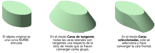

Caras tangentes
Ahúsa la cara elegida y toda cara que es tangente a ella, como un grupo; para sólidos con lados curvos |
Cara elegida
Ahúsa la cara elegida solamente |

Luego, mueva el cursor para resaltar la cara a ahusar y haga clic para seleccionarla. En modo Caras tangentes, la cara donde se hizo clic y las caras tangentes a ella son seleccionadas.

El primer clic selecciona el objeto plano de referencia. El segundo clic selecciona la cara a ahusar. Arrastre hasta el ángulo de ahusamiento deseado y coloque el tercer clic.
