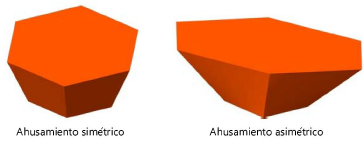

Modo Simétrico es seleccionado de manera predeterminada; un gráfico de comentarios de flecha de cuatro direcciones se presenta alrededor del cursor, y una cantidad equivalente de ahusamiento es aplicada a la dirección de arrastre y su dirección perpendicular. Si un ahusamiento asimétrico es deseado, anule la selección del modo Simétrico en la barra de herramientas; un gráfico de comentarios de flecha de dos direcciones se presenta, y el ahusamiento sólo es aplicado a la dirección de arrastre; su dirección perpendicular no tiene ahusamiento.
El estado del modo Simétrico también puede ser cambiado en cualquier momento durante la operación.
