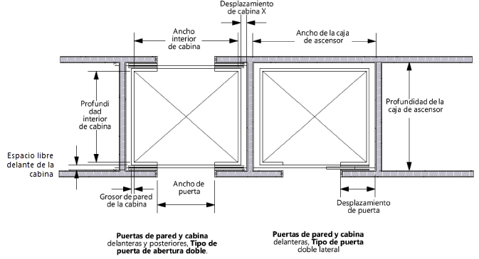

Ancho/Profundidad de la caja de ascensor
Introduzca el ancho y la profundidad de la caja de ascensor.
Puerta delantera, Puerta trasera
Escoja la configuración de puerta delantera; escoja la de puerta trasera si eligió Mostrar puerta posterior.
Elegir pared para la puerta trasera
Si la Puerta trasera está configurada a Puertas de cabina y pared, haga clic para seleccionar la pared posterior. En el área de dibujo, haga clic en la pared insertará la puerta posterior; el tamaño del ascensor automáticamente cambia para ajustar.
Actualizar posición de puerta trasera
Haga clic para actualizar la posición de la puerta posterior si la pared asociada con la puerta posterior es movida.
Desplazamiento de puerta
Introduzca el desplazamiento de la puerta.
Tipo de puerta
Seleccione el tipo de puerta.
Ancho/Altura de puerta
Introduzca el ancho/la altura de puerta.
Visualización de cabina
Úselo si desea mostrar la cabina en vistas bidimensionales o tridimensionales.
Ancho/Profundidad interior de cabina
Introduzca el ancho y la altura interior de la cabina.
Altura de cabina
Introduzca la altura de la cabina.
Grosor de pared de la cabina
Introduzca el grosor de la pared de la cabina.
Desplazamiento de cabina X
Introduzca el desplazamiento X de la cabina.
Distancia sobre el suelo de la cabina frontal
Introduzca el espacio libre de la parte delantera de la cabina.
