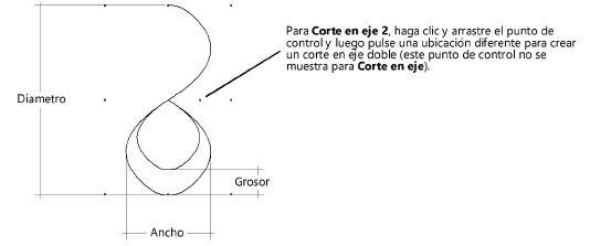

Para insertar un objeto de interrupción en fuste 2.
Haga clic para colocar el objeto en el dibujo y clic nuevamente para configurar el giro. La primera vez que usa la herramienta en un archivo se abre un cuadro de diálogo de propiedades. Configure los parámetros predeterminados. Los parámetros pueden ser editados más adelante desde la paleta Información del objeto.
Diámetro de fuste
Especifique el diámetro del objeto de interrupción en fuste
Ancho de corte
Especifique el ancho del objeto de interrupción en fuste
Configuración
Seleccione Sólido o Hueco
Grosor de pared
Para configuraciones de interrupción en fuste hueco, indique el grosor de la pared del fuste
