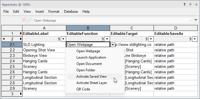

Puede ser tedioso editar múltiples hipervínculos en proyectos grandes. Para crear un informe editable de todo objeto de hipervínculo, seleccione el comando Crear informe; consulte Crear informes. En el cuadro de diálogo Crear informe enumere todo objeto con un registro de hipervínculo. Agregue uno o más de los elementos “Editables” desde las Columnas posibles a las Columnas de hoja de trabajo, y haga clic en Aceptar para crear la hoja de trabajo. Al editar un elemento desde la hoja de trabajo, el hipervínculo es automáticamente actualizado.
