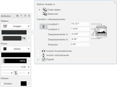

Para personalizar la presentación del recurso de imagen para un objeto seleccionado:
Seleccione uno o más objetos que contienen el mismo relleno de imagen.
Haga clic en Configuraciones de imagen de relleno en la paleta Atributos.
Se abre el cuadro emergente.
Parámetro

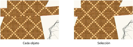

Aplicar imagen a
Seleccione Cada objeto para aplicar la imagen a cada objeto seleccionado individualmente; seleccione Selección para aplicar la imagen a todos los objetos seleccionados, abarcando los objetos.
Tamaño y desplazamiento
Longitud I/J
Especifica la distancia en la dirección I/J para una instancia única del relleno de imagen (en las unidades actuales del archivo).
Para mantener la proporción de la imagen cuando una longitud es cambiada, haga clic en el botón vincular; el otro valor de longitud cambia automáticamente.

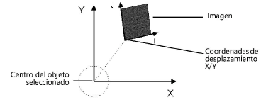

Desplazamiento X/Y
Indica las coordenadas de punto de inicio de imagen en relación con el centro del cuadro delimitador de selección (en las unidades actuales del archivo)
Giro
Especifica el ángulo de relleno de la imagen
Invertir horizontalmente/Invertir verticalmente
Invierte la orientación de imagen horizontalmente, verticalmente o ambos

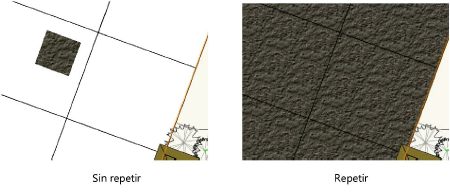

Repetir
Repite la imagen sobre el objeto; anule la selección para aplicar una instancia única de la imagen al objeto
Los ejes X e Y son basados en archivo, en relación con el centro del objeto seleccionado. Los ejes I y J son basados en imagen.
Cambios a la asignación de imagen se presentan en el objeto seleccionado a medida que ajusta los parámetros.
Después de definir los parámetros haga clic fuera del cuadro emergente para aceptar las configuraciones.
